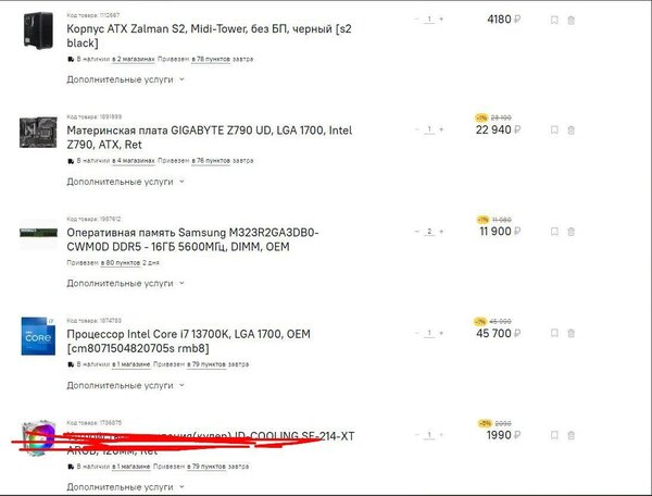

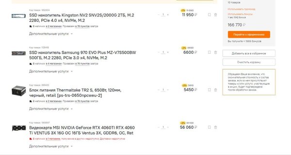

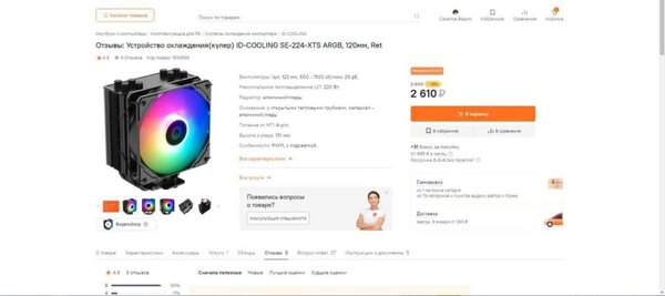

У вас похоже проблема с жестким диском. Что за железо в компьютере?
19 часов назад, Ummitium сказал:
Приложил скрины
По железу компьютер должен был загружаться максимально быстро на таких SSD накопителях. В пределах 10-15 секунд это максимум. Бывают конечно случаи выхода из строя новых ssd накопителей, которые как раз проявляются резким снижением скорости чтения/записи (сдают по гарантии).
Если исходить из того, что у вас всё прекрасно работало, а теперь отсутствует вывод изображения на экран при старте материнки (UEFI).
Попробуйте вынуть видеокарту и подключить монитор к видеоразъему материнской платы (при отсутствии видеокарты должно заработать встроенное в процессор видеоядро). Само собой, перед тем, как что-то вынимать, предварительно обесточить системный блок.
Появилось ли какое-нибудь изображение?
