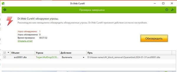

Сделайте контрольную проверку CureIt и сообщите результат.
Проверил. В карантине нашел 1 вирус. Его можно удалить?
Можно удалить, но всё равно в конце лечения будут удаляться папки вместе с содержимым.
То, что находится в карантине, не может самостоятельно нанести вред системе.
