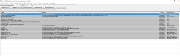

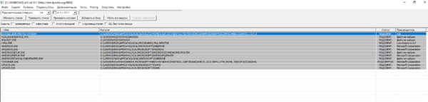

При сканировании uVS были сообщения о подозрительных объектах сделал скрины, прикрепил.

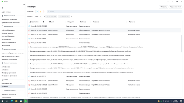

в логах можете показать актуальные детекты со стороны антивируса?
Trojan.Multi.GenAutorunProc.a
17.01.2024 19:10:47    System Memory    Не обработано    Объект не обработан    Trojan.Multi.GenAutorunProc.a    Пропущено    Файл        System Memory    Не обработано    Троянское приложение    Высокая    Точно    DESKTOP-81AE4QK\denis    Активный пользователь
Сегодня, 23.01.2024 3:08:42            Проверка завершена, активных угроз сейчас нет                                        DESKTOP-81AE4QK\denis    Инициатор
Сегодня, 23.01.2024 4:18:04            Проверка завершена, активных угроз сейчас нет                                        DESKTOP-81AE4QK\denis    Инициатор
Сегодня, 23.01.2024 6:28:46            Проверка завершена, активных угроз сейчас нет                                            Не определено
Сегодня, 23.01.2024 13:51:55            Проверка завершена, активных угроз сейчас нет                                            Не определено
Сегодня, 23.01.2024 13:51:56            Проверка завершена, активных угроз сейчас нет                                            Не определено

Quote
это нормально, подозрительный (по каким либо критериям) не обязательно может быть вредоносным.
Quote
Полное имя                  C:\PROGRAM FILES\ADSPOWER GLOBAL\ADSPOWER.EXE
Имя файла                   ADSPOWER.EXE
Тек. статус                 ?ВИРУС? ПОДОЗРИТЕЛЬНЫЙ в автозапуске
Удовлетворяет критериям
STARTUP.EXE                 (ССЫЛКА ~ \STARTUP)(1)   AND   (ИМЯ ФАЙЛА ~ .EXE)(1) [auto (0)]
Сохраненная информация      на момент создания образа
Статус                      в автозапуске
Инф. о файле                Не удается найти указанный файл.
Цифр. подпись               проверка не производилась
Ссылки на объект
Ссылка                      C:\PROGRAMDATA\MICROSOFT\WINDOWS\START MENU\PROGRAMS\STARTUP\ADSPOWER.LNK

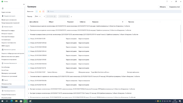

Сделал скрины, 22.01.2024 в 17:04, в 17:11, в 17:50 антивирус обнаруживал этот троян.
После обнаружения я лечил вирус. И на какое-то время это помогает. Несколько дней нет угроз. Сейчас при проверки, троян не обнаруживается.

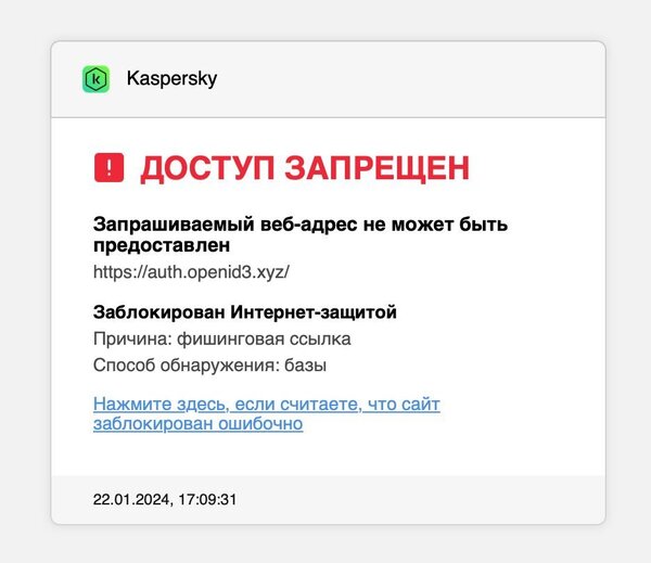

Я подозреваю что это связано с ADSPower браузером. Но не до конца понимаю - это реакция на сам ADSPower или на конкретную открытую ссылку в нем.
Пробовал открывать те же самые ссылки на другом ПК macOS, появляется предупреждение при открытии одной из ссылок. Приложил.
Возможно, это реакция на открытие какой-либо ссылки в сети.
Фишинговые адреса просто добавляются в базу антивируса по доменному имени, или по URL. т.е это отражение внешней угрозы, а не следствие внутреннего заражения системы.
Это можно выяснить опытным путем:
Открывать обычные ссылки в ADSPower, открывать ссылки на которые есть срабатывание. Открывать эти же ссылки в других браузерах.
