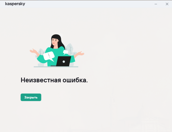

2) про проблемы с антивирусами: касперский выдает неизвестную ошибку, dr web space выдает "код ошибки: 16"

Пока оставьте только антивирус Касперского. Что именно происходит при установке? Покажите скриншот ошибки.

Прикрепляю результат проверки и скриншот ошибки установки(3 скрин результат нажатия кнопки закрыть при неизвестной ошибке). Устанавливал бесплатную версию
