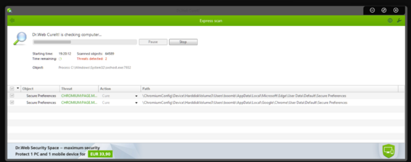

пк полностью игнорирует какие-либо проблемы
https://disk.yandex.ru/d/eSRI9ILRfzwUMg ссылка на лог курейта
Изменено пользователем che che che
Ссылка на сообщение
Quote
\ChromiumConfig\Device\HarddiskVolume3\Users\boomb\AppData\Local\Google\Chrome\User Data\Default\Secure Preferences - infected with CHROMIUM:PAGE.MALWARE.URL
\ChromiumConfig\Device\HarddiskVolume3\Users\boomb\AppData\Local\Google\Chrome\User Data\Default\Secure Preferences - infected - 0ms, 0 bytes
Это лучше вам на форум к ДРвеб обратиться, чтобы выяснить что они здесь находят.
Secure Preferences
Настройки безопасности пользовательских данных Chrome защищают конфиденциальную информацию и настройки, включая пароли, закладки, расширения и другие личные настройки, от несанкционированного доступа со стороны сторонних приложений или веб-сайтов. Данные безопасных предпочтений шифруются с использованием набора ключей, специфичных для каждого устройства пользователя.
Реально вредоносные файлы были удалены через uVS.
Изменено пользователем safety
Ссылка на сообщение
