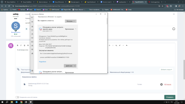

Суть в чем в антивируснике пишет что есть вирус, но его удалть не может так же дата не меняется вот как нашел он его 02.01 так и висит эта дата, просто пишет что угроза активна
DESKTOP-E5M2NL5_2024-01-13_11-23-50_v4.15.1.7z
Это может быть особенностью работы WinDefender, что он показывает все угрозы, обнаруженные за некоторый период.
можно уменьшить этот период.

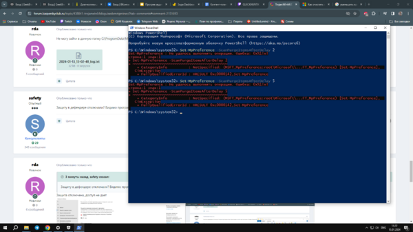

Попробуйте это решение применить для очистки журналов.
Вот что можно сделать:
Quote
1. Уменьшить время хранения журнала угроз безопасности Windows.
В PowerShell от имени администратора выполнить:
Set-MpPreference -ScanPurgeItemsAfterDelay X
Где X количество дней хранения журнала.
2. Принудительно очистить журнал:
- отключаем Защиту в реальном времени (Real-Time protection)
- отключаем Облачную защиту (Cloud protection)

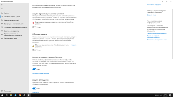

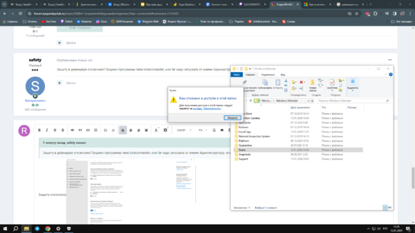

Защиту в дефендере отключали? Видимо программы типа totalcomander, или far надо запускать от имени Администратора, чтобы были права на удаление данной папки.
1 минуту назад, safety сказал:
Защита отключена, доступ не дает
image.thumb.png.923865605fe561a7cd06e974f35f0bc7.pngimage.thumb.png.dd316105b4c9c417272287b5921409a3.png
В Powershell тоже выдает ошибку
Хорошо, пробуйте по первому пункту поставить вместо X единицу. И завтра можно будет проверить (когда пройдет 1 день) появятся в журнале записи с обнаружением или нет.
эту команду выполняли?
Set-MpPreference -ScanPurgeItemsAfterDelay 1
