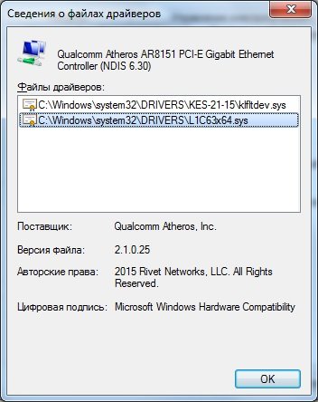

Обратил внимание, что в Windows 7 Kaspersky для сетевого контроллера добавляет собственный драйвер WINDOWS\SYSTEM32\DRIVERS\KES-21-15\klfltdev.sys:
driver2.jpg.8f57df251526846d74ec35e1bf2911fe.jpgdriver1.jpg.c709ae25f606cf3cdcd48c8e5f06009b.jpg

Попробовал этот файл драйвера удалить (и заодно klfltdev.dll). В этом случае, после перезагрузки, когда система доходит до окна авторизации Пользователя, консоль зависает намертво.
