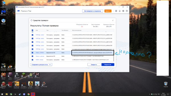

короче честно я не знаю в чем проблема но видать у вар тандера оптимизон в очко ушел я просто не знаю в чем тогда проблема. Я просто играю после первой смерти пикаю второй танк видяха забивается в 100,если я альтабаюсь на раб стол и обратно все так же 100 процентов но если я открываю папку то  перестаёт долбится в 100 процентов. честно я хз, но проблема та в чем возможно это из за зума скаченого мной в понедельник но я не сильно думаю что это он(качал от сюда но не устанавливал так как посчитал лучше скSecurityCheck.txtачать ссылки где было приглашение  в конференцию (https://zoom.us/ru/download) но это просто сюр,
4 минуты назад, Ekarnii babai сказал:

CCleaner v.6.18 Внимание! Подозрение на демо-версию антишпионской программы, программу для обновления драйверов, программу-оптимизатор или программу очистки реестра. Рекомендуется деинсталляция и сканирование ПК с помощью Malwarebytes Anti-Malware. Возможно Вы стали жертвой обмана или социальной инженерии. Компьютерные эксперты не рекомендуют использовать такие программы.
Изменено пользователем safety
Нажмите кнопку "Сохранить результаты", сохраните в текстовый файл и прикрепите его к следующему сообщению.
Прежде, чем сканировать, нужно было посоветоваться. Достаточно было просто деинсталлировать CCleaner.
