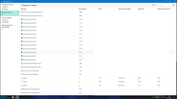

здравствуйте! случайно заметил в мониторинге касперского, что процесс system лезет в нет. причем пункте сетевой трафик он следов не оставляет. можно заметить только в сетевой активности и в открытых сетевых портах которые он занимает. причем, что странно на другие процессы можно нажать и касперский показывает расположение файла а на этот процесс нельзя нажать. судить можно только по айди процесса, что это файл ntoskrnl.exe плюс еще настораживает, что он использует порты 138,137 и 139 полазил посмотрел в нете, что это может быть опасно!

Судя по образу автозапуска подозрительной сетевой активности нет. Сетевую активность имеют все легальные программы.
В том что System обращается в перечисленным на рисунке портам  в пределах локальных адресов нет ничего подозрительного.

Судя по логу avz system обращается только к локальным портам: 137, 138, 139
