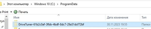

По последним темам вижу много майнеров этих появилось, и тоже попал...
Касперский антивирус находит DriveTuner.exe в скрытой папке в ProgramData , удаляет экзешник только, но он потом возвращается. Пробовал полностью удалить папку - тоже вернулась. Делал полную проверку Касперским, что-то нашел, удалил, но не помогло тоже.

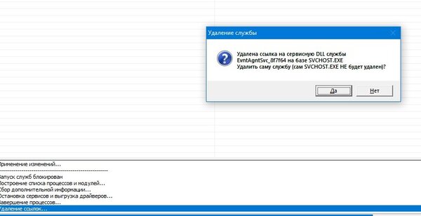

Во время формирования образа в uVS видел записи "Нет доступа к файлу, возможно файл защищен [ C:\PROGRAMDATA\DRIVETUNER-61B2C0AF-3FBB-4BDF-8DC7-29A51DCF72BF\DRIVETUNER.EXE ] ". Возможно это потому, что касперский в этот момент заблокировал экзешник этот. Или касперского отключить вообще надо было перед запуском uVS ?

В ходе обработки скрипта вылезло предложение удалить службу, выбрал ДА.
В конце скрипта вышла ошибка с zoo rar , но вроде архивы создались, 7z скинул в личку.
В ProgramData остались остатки, удалил вручную.
Сутки работает комп, ничего вроде не вылезает больше. Касперский тоже не жалуется. Спасибо.
