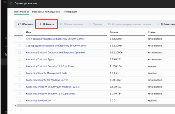

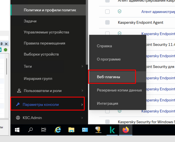

Плагин управления для программы установили ?
они разный для ММС и Web ... тут посмотрите
Добавьте нужный вам плагин для управления программой ...
Спасибо, теперь я стал более внимательно относиться к словам консоль(mmc-консоль, веб-консоль, cmd-консоль и т.д.), понял почему у меня половина опций на английском, надо было качать плагин не со словом (for), а со словом (для), сколько интересного для себя открыл..:-) Только пока с ошибками не удалось развернуть и не удалось откатить, сейчас найду, куда он кинул этот плагин и постараюсь развернуть
Изменено пользователем Ser_S
6 минут назад, Ser_S сказал:
в Web он их сразу ставит ... просто дождитесь соответствующего уведомления или об установке или об ошибке ...
