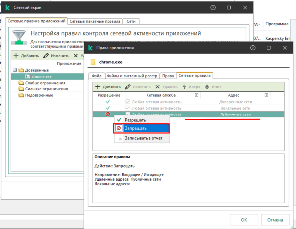

Конкретному приложению, чтобы то или иное приложение не смогло выйти в инет.
тогда можно попробовать "предотвращение вторжений"

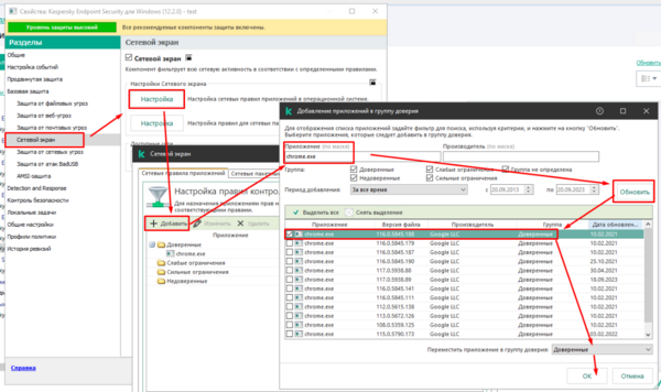

1. В политике для вашего устройства в разделе Базовая защиты-->Cетевой экран --Настройка правил для приложений
2. Добавите свой приложение, оно должно бы уже зарегистрировано на сервере, для этого компонент Контроль программ должен быть включен, или используйте задачу инвентаризации для поиска всех исполняемых файлов на тестовом устройстве, выберете программу из списка. Поместите ее в одну из групп (лучше в ту в которой она и так состоит) в моем случаи в доверенные.
3. отредактируете права таким образом что бы программа не могла взаимодействовать с Публичными сетями

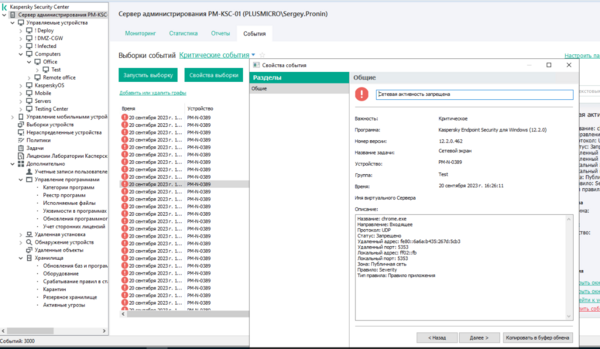

проверяйте ... можете так же тут включить запись в журнал ... для контроля.
PS: однако запись в журнал генерирует много событий ... оно вас просто за спамит алертами
