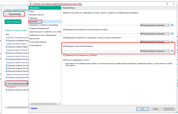

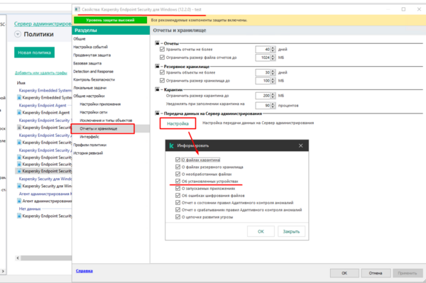

списки железа передается на сервер KSC  агентом, если у вас новое USB просто подключите его к любому устройству в сети (подключенному к KSC) и подождите пока информация о нем попадет на сервер.

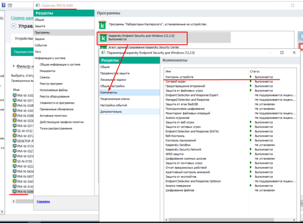

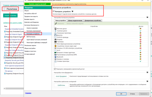

убедитесь что у вас в настройках включена передача этих данных, а так же компонент "контроль устройств" установлен на ваши ПК и включен.
и тут
У меня это все настроено (((
Вы правы, у меня Контроль устройств не поддерживается, как это исправить , подскажите пожалуйста, СПАСИБО БОЛЬШОЕ ВАМ , ЕСЛИ БЫ НЕ ВЫ Я БЫ ГОЛОВУ ДО СИХ ПОР ЛОМАЛА
Там где компоненты у меня написано не поддерживается
Теперь все активно, все выполняется ,но так же не удается добавить в реестр доверенных устройств, он так же не видит съемный носитель, с разных компов смотрю , не видит

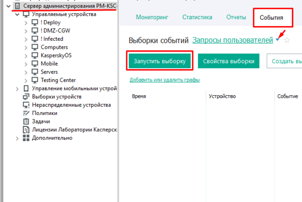

но вы говорите что от пользователей сообщения получаете, в выборке "Запросы пользователей" ?
если да то на клиентах компонент работает и все должно обираться на сервере, возможно не то устройство ищите ..попробуйте просто найти ВСЕ флешки например ...
