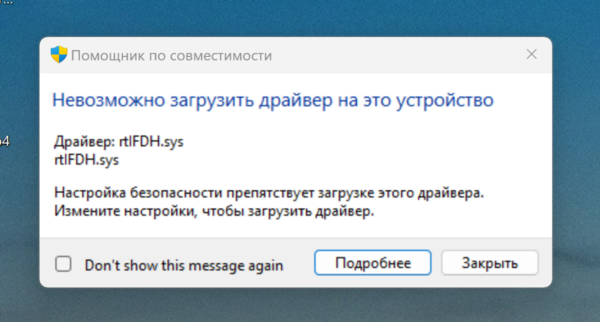

Добрый день. Операцию провел. Операция не решила проблему. Теперь в автозапуске ошибка еще одного драйвера realtek, судя по всему. Скрин во вложении

По поводу ошибки драйвера уточнил, это не Realtek, а драйвер рутокена. Но видимо, это просто еще одна проблема, которая добавилась уже к существующим.
В этом разделе только лечение вирусов. Проблема с рутокеном - в раздел По Компьютерной помощи

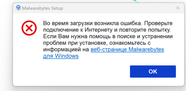

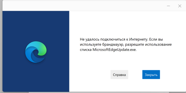

К сожалению, все ваши рекомендации не помогли. При скачивании  Malwarebytes Anti-Malware - ошибка, при скачивании Edge - тоже.
Также ощущение, что вирус что-то изменил  в сетевых настройках, либо запускает какой-то скрипт при запуске windows. Проблемы с обновлением, с microsoft store тоже не решены. Параллельно установлена на ПК win 10, на ней все ок, то есть дело не в железе.
