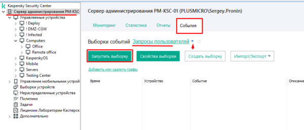

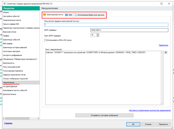

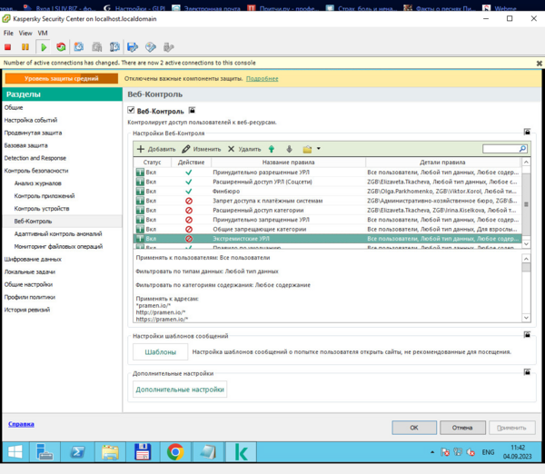

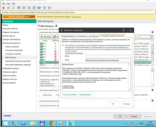

Добрый день, в политиках безопасности KES есть панель веб контроль, где хранятся правила разрешающие и запрещающие. В панели шаблоны и сообщения администратору - мне не совсем понятно, в каком виде мне нужно заполнять это поле. SMTP запись, либо просто имя почты. И второй вопрос, есть ли интеграция какая-то с телеграмом, чтобы я получал эти сообщения туда.image.thumb.png.e54feec57a3527387f72eecc448d1104.pngimage.thumb.png.e483b825f7231b2d7398b14bbef906c9.png
День добрый
в поле Кому просто электронный адрес. Для отправки будут использованы настройки сервера KSC что вы задали при первоначальном развертывании или изменили позже ... про телеграм пока не слышал, можно SMS
Но это работает немного не так как вы думаете ...

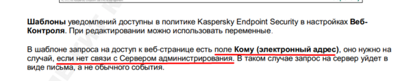

Это вырезка из курса 002.11.6 в новом курсе 002.12.1 - этого абзаца к сожалению нет.
если коротко то НА ЭТУ почту сообщение уйдет только если KSC НЕ доступен
вам наверное проще настроить себе пересылку СОБЫТИЯ что пользователь отправил вам запрос ...это делается в политике
и опять же оно появится только когда это событие будет получено сервером.
в противном случаи они будут виды в выборке "Обращения пользователей"
