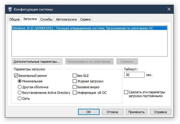

Написанное ниже выполните в безопасном режиме загрузки.
cmd: del /s /q "C:\ProgramData\Microsoft\Windows Defender\Scans\History\Service\DetectionHistory\*.*"
cmd: del /s /q "C:\ProgramData\Microsoft\Windows Defender\Scans\History\Service\Detections.log"
cmd: del /s /q "C:\ProgramData\Microsoft\Windows Defender\Scans\History\results\quick\*.*"
cmd: del /s /q "C:\ProgramData\Microsoft\Windows Defender\Scans\History\results\resource\*.*"
cmd: del /s /q "C:\ProgramData\Microsoft\Windows Defender\Scans\History\results\system\*.*"
4 минуты назад, thyrex сказал:
Минимальный или с поддержкой сети?
