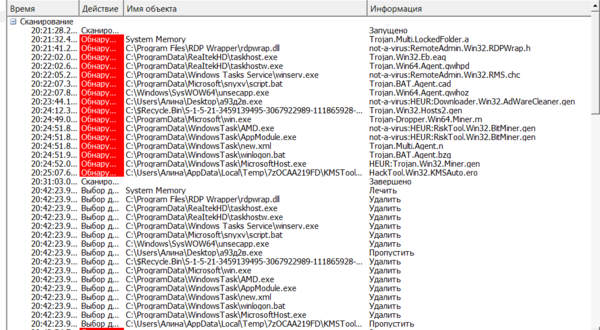

Каким-то образом на совершенно новом компе поймала майнер. Либо при активации винды через KMS Auto, либо вероятнее при установке драйверов (Win Defender нашел Realtek HD, который маскируется под звуковую карту?).
Изначально самопроизвольно закрывалась папка Program Data, файл hosts, браузер при попытке захода на сайты антивирусов или с описаниями вирусов. Через безопасный режим установила Kaspersky Virus Removal Tool и через него удалила вирусы.
После еще прогоняла DrWeb'ом и другими утилитами, тоже что-то удалили. Попробовала поставить Аваст, но он не устанавливается, выдает "ошибку 5 отказано в доступе" и Ошибка 5 ae_unknown.
Прилагаю логи с FRST и скан с Касперского
