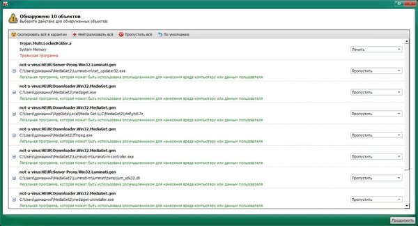

В работе задействован штатный антивирус Microsoft Defender. Несколько дней назад обратили внимание на то, что в "Защита от вирусов и угроз" не активен "Запуск действий" в текущих угрозах. Произвели проверки при помощи двух утилит: Kaspersky Virus Removal Tool и Dr.Web Curelt, в ходе которых был обнаружен Trojan.Multi.LockedFolder.a. Удалить его не представляется возможным.
Прошу оказать помощь в удалении данного вируса.

Далее:
  • Скачайте AdwCleaner (by Malwarebytes) (или с зеркала) и сохраните его на Рабочем столе.
Предустановленное ПО не отмечайте галочками, остальное чистим:
1.
  • Запустите повторно (если уже закрыли) AdwCleaner (by Malwarebytes) (программу необходимо запускать через правую кн. мыши от имени администратора).
  • В меню Параметры включите дополнительно в разделе Действия по базовому восстановлению:
    • Сбросить политики IE
    • Сбросить политики Chrome
  • Убедитесь, что закрыты все браузеры.
  • В меню Информационная панель нажмите Запустить проверку.
  • По окончании нажмите кнопку Карантин и дождитесь окончания удаления.
  • (Обратите внимание - C и S - это разные буквы).
Внимание: Для успешного удаления возможно понадобится перезагрузка компьютера!!!

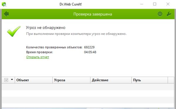

Хорошо. Сделайте сейчас те же проверки, что были в вашем первом сообщении и сообщите результат.
Татьяна Александровна
Хорошо, приступаем.
Здравствуйте !
Всё отлично, проверили двумя сканерами.
Большое спасибо !!!
