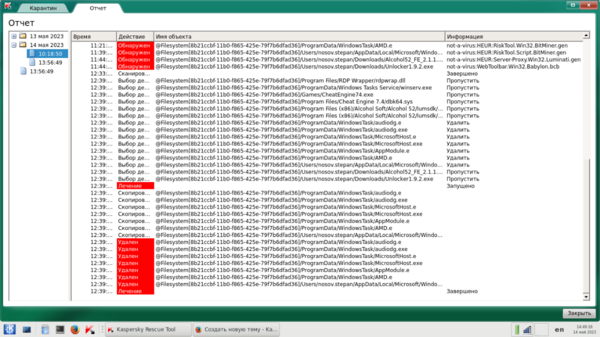

Приветствую,
Обратил внимание, что у меня при заходе в Windows у меня мелькает окно cmd.exe, сразу попытался зайти на сайт антивирусного ПО и браузер "сам" закрылся.
Скачал через телефон Kaspersky Virus Removal Tool и перебросил на ПК, но при попытке запустить файл окно проводника "само" закрывалось, переимоновал файл и он запустился, но в процессе "расстановки галочек" он так же "сам" закрылся.
Скачал через телефон DrWeb CureIt!, он запустился без проблем и нашёл всякое, и полечил, но после перезагрузки всё вернулось.
Скачал через телефон Kaspersky Rescue Disk, сформировал загрузочную USB. Было найдено то же самое, тоже было полечено, но так же не смогло помочь и после загрузки ситуация не поменялась.
В приложении выгрузка AutoLogger-а и скрины KRD, но есть момент - AutoLogger пытался открыть Google Chrome, а я его удалил сразу как понял про заразу - там явки/пароли/карты.

Пожалуйста не выдавайте желаемое за действительное.
Вы написали
9 часов назад, thyrex сказал:
соберите новый CollectionLog Автологером в обычном режиме загрузки
А не
4 часа назад, thyrex сказал:
нужно все начать выполнять в обычном режиме
Теперь к делу, я не могу выполнить пункт 2 дальнейших инструкций - как я писал вам ранее, я не могу вызвать контекстное меню на файле программы по правой кнопке мыши
5 часов назад, snosov сказал:
Возможно это важно - по нажатию правой кнопки мыши контекстное окно не открывается, указатель мыши бесконечно крутит часы, окно проводника зависает.
Если есть необходимость я могу записать короткое видео на телефон и куда-то для вас выложить.
Какие есть альтернативные способы запустить Farbar Recovery Scan Tool от имени Администратора?
Изменено пользователем snosov
опечатка
Мил человек, Вы даже тот CollectionLog после AVBR собирали в безопасном режиме
Система загружена в режиме защиты от сбоев с поддержкой сети (SafeMode)
вместо сбора в обычном режиме. Так кто из нас выдает желаемое за действительное?
Очень странно
Я в безопасный режим вхожу через Win+X -> Завершение работы или выход из системы -> Shift+Перезагрузка -> Поиск и устранение неисправностей -> Дополнительные параметры -> Параметры загрузки -> Перезагрузить. Пр  загрузке выбираю вариант F5 Включить безопасный режим с загрузкой сетевых драйверов. Windows выглядит без картинки рабочего стола, фон чёрный, присутствуют надписи о "SafeMode".
Когда я собирал логи, я не производил вышеописанные манипуляции, чтобы загрузить "SafeMode", фоновая картинка рабочего стола присутствовала (я ещё отметил, что файлик лёг на А надписи ASUS).
Может быть причина по которой ноут "сам" грузится в "SafeMode" и при этом показывает картинку рабочего стола?
Без понятия. Может система запомнила последний вариант и сама решила стартовать в безопасном режиме.
Обращусь за помощью к кому-нибудь, кто разбирается в ПК/ПО, вернусь к вам с новым CollectionLog, когда смогу корректно загрузить ноутбук
С техподдержкой Asus-а внесли изменения во вкладку Общие msconfig, как было я приложил к сообщению.
Переключил на Обычный запуск, перезагрузил ноутбук, собрал новые логи
Есть необходимость повторить манипуляции с FRST?
CollectionLog-2023.05.15-10.34.zip
Запустить FRST от имени Администратора получается?
2 минуты назад, thyrex сказал:
Да, этот момент тоже решили
