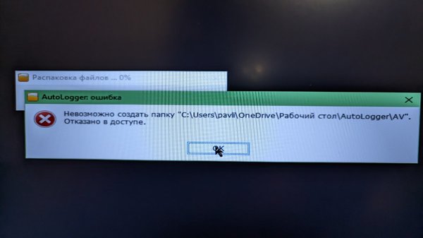

Автологер смог собрать только в безопасном режиме
CollectionLog-2023.05.14-15.19.zip
