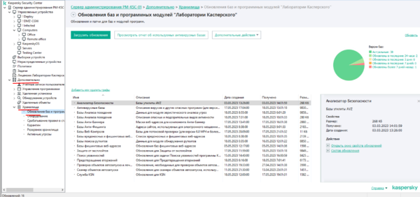

Где смотреть версии  баз и  репозиторий? Очень неудобный и запутанный интерфейс веб-консоли.
1 час назад, savizor сказал:
попробуйте MMC консоль ... смотреть тут ...
