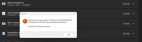

Программы от IObit относятся к нежелательному ПО, поэтому деинсталлируйте IObit Uninstaller 12.

Удалите принудительно через Geek Uninstaller
