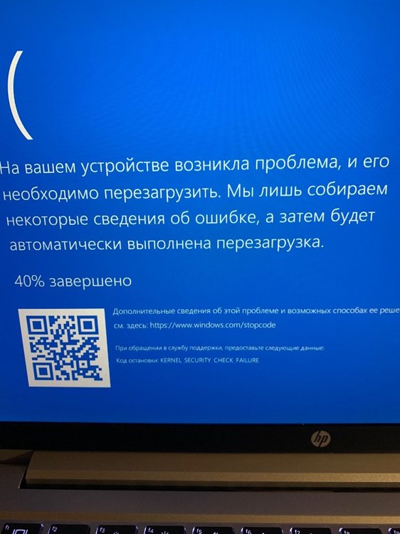

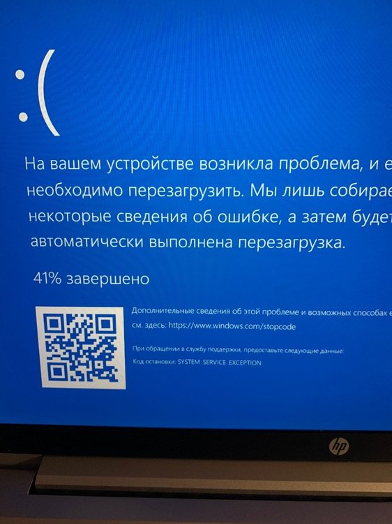

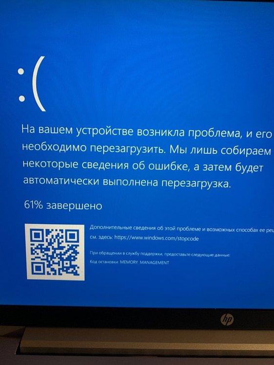

С компьютером приключаются проблемы! Во время работы может выскочить синий экран смерти (скрин прикрепил)

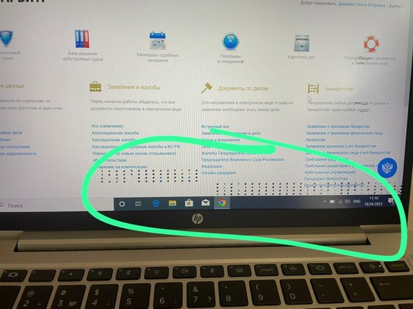

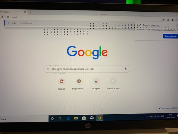

Также иногда на экране выскакивают какие то фигуры непонятные, как будто с матрицей проблемы но матрица в порядке. Прикрепляю всю информацию. KVT утилита вирусов не нашла.

Судя по фотографиям  - "артефакты" видеокарты из-за перегрева идут.
да, хорошо бы какие-нибудь отчеты с температурами посмотреть.

Вчера более менее мог поработать компьютер, сегодня запускаю и каждую минуту или две синие экраны и экран глючит. Немного начал греться при всех этих вылетах.
я даже не успеваю программы эти открыть и отчеты сделать. Просто экраны синие летят и он сам вырубается даже иногда моментально после загрузки.

Да, я бы смотрел в сторону перегрева.
Ну и непонятно почему система ни разу не обновлялась, судя по всему.
@Philionet, попробуйте разобрать и почистить от пыли. Там, судя по интернету, нижняя крышка на 5-ти винтах, проблем быть не должно.
