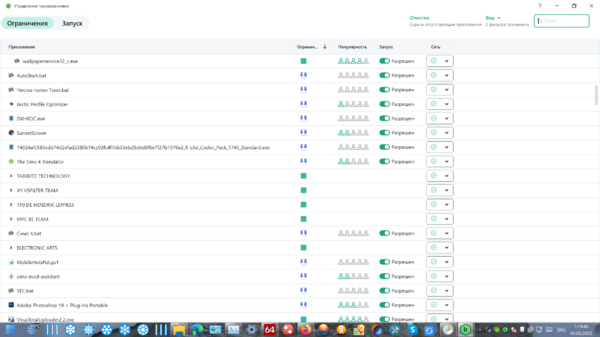

Всё, что отмечено синим квадратиком:
Интервал, точно не засекала, примерно через 1-2 месяца. А скриншот, сейчас хотела сделать на примере ещё одного батника, который тоже всегда попадает под эту проблемы и точно был в доверенных, а его нет нигде, ни в доверенных, ни в каких других. Получается, что антивирус через какое-то время забывает про эти программы.
То что отмечено синим добавлено пользователем и вероятно со временем АВ пересматривает такие решения, нужно уточнять почему они изначально считались недоверенными, по идеи правила периодически подгружаются из KSN, можете отключить эту настройку
