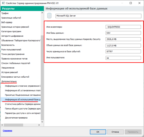

Прошу совета в сложившийся ситуации. Есть задача перенести KSC на новый сервер. KSC версии 11.0.0.1131. На новом сервере, естественно, нужно ставить последнюю, актуальную версию Центра. Затем туда накатывать резервную выгрузку из старого Центра. Но! Для того, чтобы это получилось, нужно старый Центр версии 11 обновить до актуальной, а прежде чем обновляться, нужно сделать бэкап. Так вот проблема заключается в том, что пароль от базы данных KAV утерен и восстановить его не получается. Пытался сбросить пароль в SQLEXPRESS разными способами – не удалось. Вопрос, какое решение видится в этой ситуации? На данный момент, мое видение – ставить последнюю версию Центра на новом сервере, делать настройки с чистого листа, потом подтягивать клиентов (порядка 25 машин в офисе).
