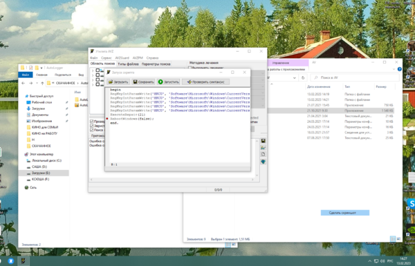

Браузер Гугл Хром самостоятельно открывает новые вкладки в отдельном окне. Проверял компьютер всевозможными программами, сбрасывал настройки браузера, но ни что не помогло и проблема сохраняется. Новое окно с вкладками открывается ежедневно и наблюдается только в Гугл Хром. Установлен так же браузер Яндекс - в нём такой броблемы нет. Прилагаю архив с логами и скрины самостоятельно открытого браузером дополнительного окна и открываемых поочерёдно вкладок. Сначала одна открывается вкладка, через 1-2 минуты - вторая, потом третья, четвёртая и пятая. Через тот же самый интервал времени (1-2 минуты) окно с вкладками закрывается.

Важно! на Windows Vista/7/8 AVZ запускайте через контекстное меню проводника от имени Администратора. Выполните скрипт в АВЗ (Файл - Выполнить скрипт):
begin
RegKeyIntParamWrite('HKCU', 'Software\Microsoft\Windows\CurrentVersion\Internet Settings\Zones\3\', '1804', 1);
RegKeyIntParamWrite('HKCU', 'Software\Microsoft\Windows\CurrentVersion\Internet Settings\Zones\3\', '2201', 3);
RegKeyIntParamWrite('HKCU', 'Software\Microsoft\Windows\CurrentVersion\Internet Settings\Zones\3\', '1004', 3);
RegKeyIntParamWrite('HKCU', 'Software\Microsoft\Windows\CurrentVersion\Internet Settings\Zones\3\', '1001', 1);
RegKeyIntParamWrite('HKCU', 'Software\Microsoft\Windows\CurrentVersion\Internet Settings\Zones\3\', '1201', 3);
ExecuteRepair(21);
RebootWindows(false);
end.
Внимание! Будет выполнена перезагрузка компьютера
Сделайте новые логи Автологгером.
Изменено пользователем Sandor
Поправил скрипт

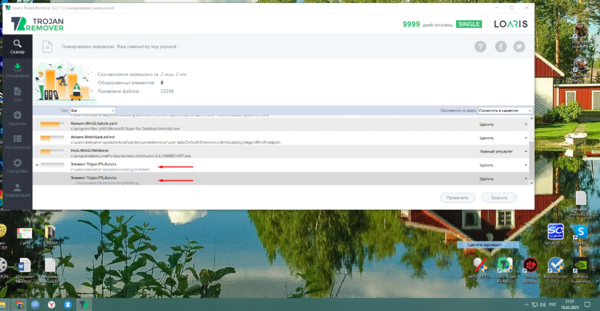

Ещё хотел узнать следующее. При сканировании компьютера программой Loaris Trojan Remover постоянно обнаруживается троян Ген-ка. Скрин его обнаружения прилагаю. В связи с этим, вопрос: Насколько это вредно?
Этот троян я постоянно удаляю, но он снова появляется.
