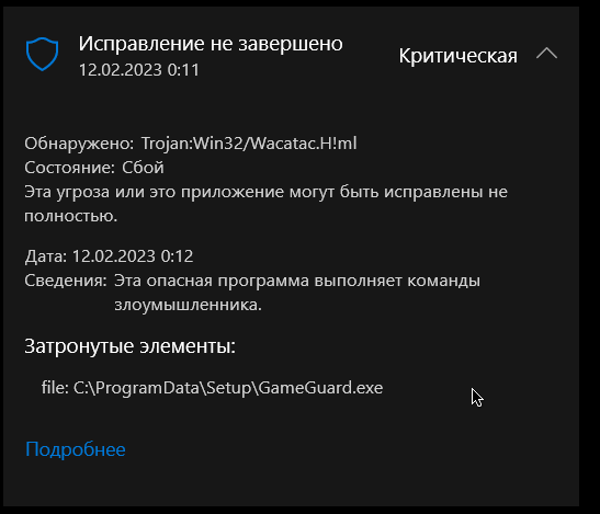

Здраствуйте, друг в общем оказался настоящим говном и подкинул мне вирусняк который нагружает систему, запретил мне управлять диском ц и не запускает половину программ. Помогите пожалуйста

Поясняю про шифровку. Когда я впревые случайно запустил майнер я моментально это заметил. Программка Rainmeter перестала запускаться и писало отказ в доступе. Я заподозрил неладное. Попытался её установить. Устанавливать не давало. Спутя время перестал запускаться гугл а так же вылетать при самом первом запуске диспетчер задач.. Но ещё хуже начало делать такую гадость ещё одна немало важная вещь: нагрузка всегда было 100 процентов. Точки доступа все полностью удалены. Так же не запускались некоторые сайты софт портала или ремонтка про. Поэтмоу я задумался про безопасный режим и очень большое колво антивирусов. Благо нагрузку 100 проц я сумел остановить, и вместе с этим запустился раинметер и установка программ заработала. Я сам в шоке что я такое подцепил. Больше не буду доверять друзьям, Помогите пожалуйста полностью снести вирус с моего компьютера.
На самом деле я по глупости разрешил Вирусняку зайтись на мою систему разрешив его в microsoft windows defender
