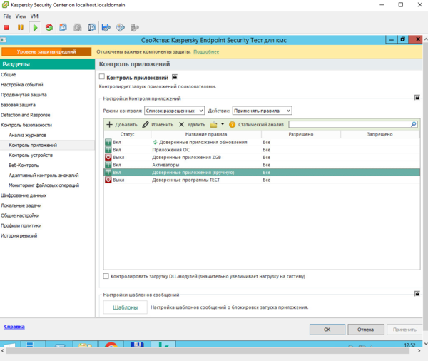

Не нашёл грамотной информации о добавлении исключений в политику KES (контроль приложений). Рекомендуется добавлять метаданные, хэши, маски. Не ясно как работают правила, если выбрано правило разрешённых - работает ли правило запрещённых приложений, если работает правило разрешённых, исключения используются как запрет или нет? (в таком случае они не имеют смысла, т.к. все кроме доверенных будут автоматически запрещены).

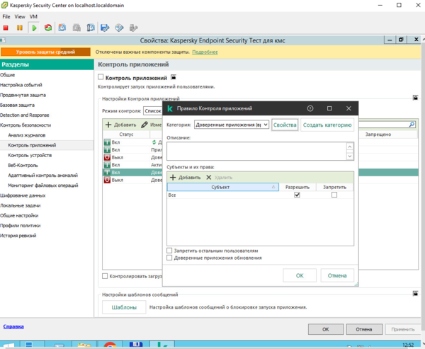

Работает только один режим - Разрешенный ИЛИ Запрещенный, переключая вкладку вы меняете принцип работы компонента целиком.
однако в любом из режимов вы можете создавать как запрещающие так и разрешающие правила, они будут работать одновременно ... ЗАПРЕТ имеет более высокий приоритет
например : вы создали два одинаковых правила для двух групп пользователей в одно разрешили в другой запретили запуск 7zip (утрируя моменты) - но в обе группы попал пользователь Иванов, запуск ему будет запрещен.
Каждый из режимов используется для определенных целей например
1. Запрещенный - мы хотим запретить только некоторые приложения ... и например некоторым пользователям, или разрешить только некоторым какой-то спец софт, но остальным запретить.
2. Разрешенный - это классический Default deny ... запрещено все ...что вы не опишите правилами.

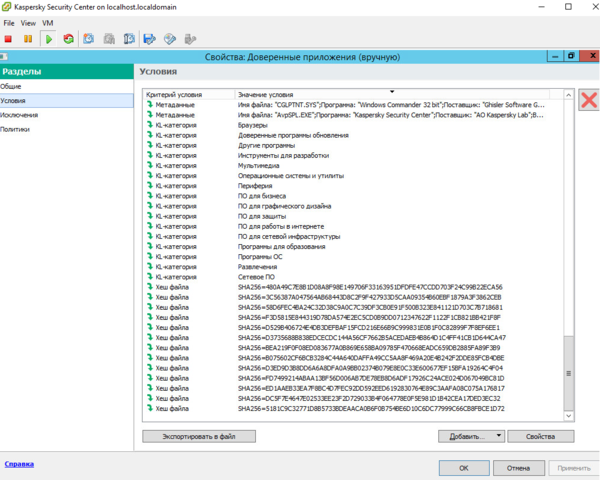

Да, понятно становится когда работает с группами (KL категориями), например в разрешенном режиме - вы хотите развешивать запуск всех броузеров, всех кроме Google Chrom

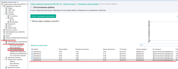

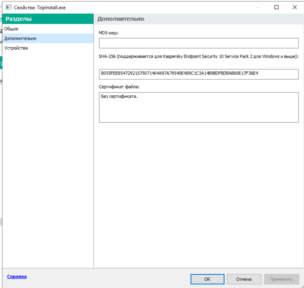

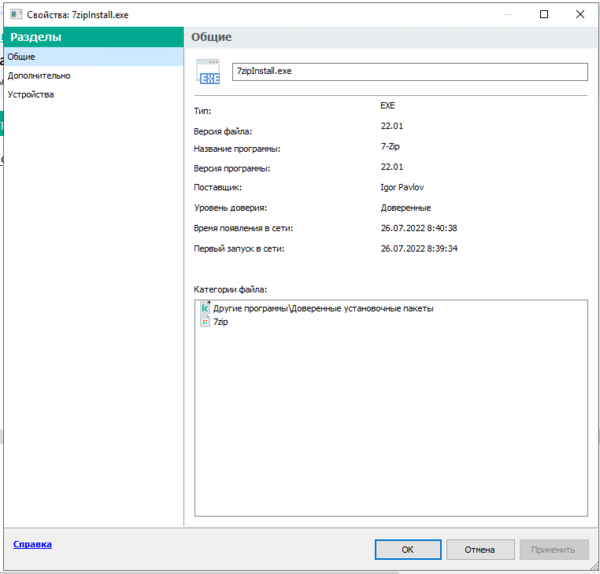

Меня интересует где мне посмотреть конкретные данные файла чтобы KES его не трогал и не ругался.
в общих свойствах исполняемых файлов
  или провалившись в свойства ...
2112385954_.thumb.png.e5c64754bb771dc6cface9905d5870b1.png1064692273_.thumb.png.30d9aa227290d7e6407160cd7c23a7f1.png
эта темы обсуждается в третей главе курса KL 002.11.6 ... наверно моя любимая глава.
опишите задачу что стоит перед вами я попробую помочь вам выбрать оптимальный вариант :) надеюсь

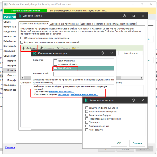

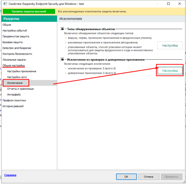

Мне необходимо добавить KMS в исключения групповой политики. Я понимаю это так, что если это ПО по учмолчанию распознаётся как шпионская программа, то мне нужно использовать вкладку запрещено всё кроме, либо есть альтернатива сделать через запрещённые? Далее. Я добавлял файл через Хэш SHA256, через MD5. Единственное что изменилось - Каспер перестал его кушать, но запустить не разрешает. По пути файла добавлять не вариант, т.к на разных компьютерах он может находиться в разных путях.
нет, этот компонент, Контроль приложений, не поможет для данного случая ... это не его работа
Контроль приложений - позволяет ограничить возможности пользователя запускать всякое на своем устройстве ... тем самым уменьшить "вектор атаки"
вам нужно просто добавить его в исключения тут ... но я бы не советовал ...
если есть хэш суммы ... и настройте компоненты которые НЕ должны на него реагировать
можно еще на основе детектируемого объекта ...но это по моему еще большая "шляпа" так как все кто будет так детектироваться попадут в исключения.
можно все же по маске ... но с условием
Спасибо, буду пробовать. Тогда к классификации есть нюансы, я видел вирусную энциклопедию, но там не понятно как происходит добавление, допустим я ставлю метку HackTool в исключения. Получается все угрозы, определившиеся как HackTool попадают в исключение?
31 минуту назад, SnakeEyes сказал:
ДА

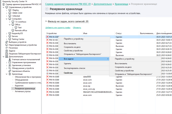

В продолжение данной темы, есть ещё один вопрос. Файлы, угрожающие безопасности помещаются в резервное хранилище (выбрана соответствующая настройка). Можно ли их оттуда сразу добавлять в исключения? И второй вопрос вытекающий из предыдущего - есть ли возможность посмотреть хранилище через KSC? Нашёл статью как смотреть через KES https://support.kaspersky.com/KESWin/11.1.1/ru-RU/128133.htm .
посмотреть тут ... все три закладки ... "Активные угрозы", "Резервное хранилище", "Карантин"
и ответы на ваши вопросы ... НЕТ и НЕТ
нет волшебной конки в один клик создать исключения

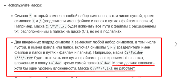

Объект не восстанавливается, пробовал писать путь C:\Windows\KMS\bin\*
C:\Windows\KMS\**\*

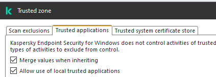

Если трогает, значит исключение не работает.
Добавьте ваш бинарник в доверенные приложения.
До конца не могу понять, чем отличаются тогда исключения от доверенных приложений?
И в чём разница добавления исключений по хэшу или типу угрозы?
Я вижу это так, что хэш это именно все про конкретный файл разрешает, путь это про папку, классификатор - по типу угрозы.
Тогда вопрос вот какой, если указаны все три пункта - достаточно для разрешения соблюдать один из них или все три. Далее, чем отличаются исключения и доверенные приложения?
