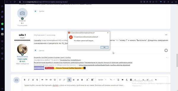

При попытке скачать что-либо или открыть системное приложение типо консоли и реестра от имени администратора вылезает вот такая ошибка, вирусов предположительно нет, пытался скачать Касперский но вылезла та-же ошибка и текст якобы мне не хватает прав администратора, если нужно больше подробностей, можете ознакомиться с данной темой: https://otvet.mail.ru/answer/2025789185/cid-352860369/

Здравствуйте, скачать Касперский и Др.Веб у меня не получилась проблема та-же самая, безопасный режим ничем не помог...
Переходите к следующему шагу тогда. Собирайте сразу логи Автологгером. Если обычная версия не запуститься, то используйте эту версию.
Тоже не грузит, пытаюсь извлечь файл или запустить его, выдает ошибку
Скачайте тогда полиморфный AVZ и соберите лог. В AVZ выбрать "Файл" => "Стандартные скрипты" => "номер 7" и нажать "Выполнить". Дождитесь завершения сканирования и прикрепите лог KL_Syscure.zip
Если создать нового пользователя с правами Администратора, то проблема с запуском утилит воспроизводится?
Да, воспроизводится. И на этом аккаунте есть права администратора, но мне всегда говорит что у меня недостаточно прав, всё началось с программы CanonEasyPhotoPrintEditor, программа в 1 день резко перестала работать, я решил её переустановить, зашёл в панель управления и при попытке что-либо удалить, мне выдаёт что эта программа уже удалена и экран погасает на 1 секунду. Решил удалить вручную, но одна папка ни в какую не хотела удаляться, мол у  меня нету прав администратора, но удалить её получилось. С тех пор у меня вот такая вот проблема...
Попробуйте включить встроенную в систему учетную запись Администратора, войти под ней и собрать логи AVZ.
Я не могу использовать командную строку от имени администратора
В среде восстановления должна быть такая возможность.
Запустил среду восстановления, но точек восстановления у меня нету, поэтому я решил откатить ноутбук к заводским настройкам, но под конец вышло сообщение что произошла какая-то неизвестная ошибка и ничего не было изменено
Нужно было открыть командную строку, а дальше выполнить команду, которая включает учетную запись Администратора и дальше войти под ней. Windows после попытки восстановления грузится?
Прописал в командной строке: net user " администратор"  /active:yes , написало что сработало, но доп. аккаунта не появилось, виндоус грузится, может быть попробуем связаться чтобы мы могли всë обсудить?
