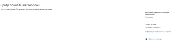

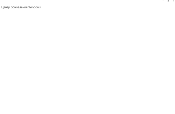

Помогите, сильно грузит цп и оперативу, пытался скачать Примьер про и вот
image.png.9a34b004754f326637c91b5c7f7c3974.pngimage.png.a6a532de58e86c1d6535ed1a099baf69.pngimage.png.62d4ab5d7d8e8636c4fc7c95c5cddf94.png

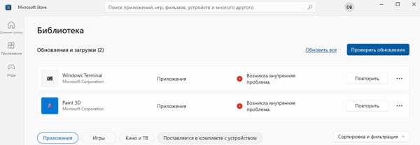

я запустил скрипт, перезагрузки не было, антивирус выключил, папки закрыл

после этого скрипта троян svhost'ом негрузил систему, вин дифендер не проверял, отключил и не включал с того момента
центр обновления виндоувс все еще неработает
