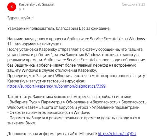

Добрый день! В Windows 11 22H2 такое наблюдается у всех. Информации по вопросу мало. Опытным путем выяснили, что этот фоновый процесс не означает, что Защитник работает, на самом деле он деактивирован. Я предполагаю, что цель этого нововведения - обеспечить более плавный переход на встроенную защиту в случае отключения стороннего антивируса. Ранее при отключении стороннего АВ системе нужно было запускать службу Защитника, в Безопасности Windows на некоторое время появлялось сообщение об остановке службы, затем начиналась проверка наличия и установка обновлений. Сейчас такого сообщения нет, службу запускать не требуется, а обновления уже устанавливаются в фоне примерно раз в сутки.
Кроме того, из ТП я получил ответ, что фоновый процесс - это нормально. Скриншоты ниже.

5 часов назад, Алексей_К сказал:
Дело в том, что у данного процесса потребление ОЗУ не статично. Оно может скакать в пределах примерно 5-100 МБ. А обновление на Защитника приходит не раз в день, а несколько. Спрашивается, а зачем оно мне нужно, если у меня стоит сторонний антивирус? Ещё и потребляет процесс ОЗУ временами чуть ли не как сам антивирус.
@Mark D. Pearlstone Если у меня получится узнать более точную информацию, тогда можно будет обсуждать конкретно. Пока это только мои предположения. По поводу оперативки - вопрос к MS, Win 11 вообще в целом расправляется с ресурсами беспощадно, в отличие от 10-ки ее аппетит чуть ли не в 2 раза больше. Плюс-минус 100 МБ в расчет не берется.
И так, по итогу обращения: "Здравствуйте!
Уважаемый пользователь, благодарим Вас за обратную связь. Вы столкнулись с багом № 6042405, разработчикам о нем известно. Данный баг будет исправлен в версии MR9.
Надеемся на Ваше понимание".
