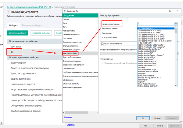

вам помогут в этом деле две задачи
- удаленное удаление
- удаленная установка
при этом задачи будут работать не на конкретные устройства а на выборки по условию - установленное ПО
1. создайте выборку с условием
2. создайте задачу установки или удаления (смотря что вы хотите) на основе выборки. (в мастере создания задачи)
то есть задача в итоге запустится только на тех устройствах что попадут в выборку
как совет не рекомендую слишком "автоматизировать" процесс - все задачи удаления а потом установки делать в ручном режиме небольшими партиями ... иначе рискуете получить кучу гневных звонков
но что бы не бегать ногами по всем ... да ... это можно сделать
