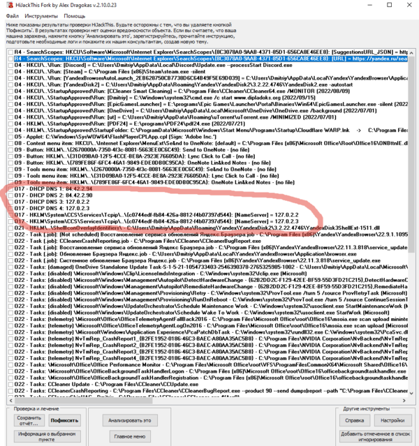

[РЕШЕНО] DNS сервера выставляются сами, 127.0.2.2, из за этого, как я подозреваю, не работают некоторые игры, и плохо работают некоторые сайты.
Сами выставляются DNS сервера. Началось, как я думаю, после взлома офиса KMSом, DrWeb, Kaspersky и Защитник Windows ничего не находят. В HackJackThis нашел эти адреса, но после удаления они появляются снова. Пробовал сбрасывать TCP IP, переустанавливать драйвера, не помогает. При подключении напрямую к компьютеру интернета, а не через роутер DNS сервера сами не устанавливаются, но проблема не исчезает, и в HackJackThis продолжают появляться после удаления.

Похоже какой-то из установленных VPN сервисов меняет вам DNS на 127.0.2.2. Попробуйте временно деинсталлировать их.
Hotspot Shield 11.3.0
ProtonVPN
ProtonVPNTap
ProtonVPNTun
7 минут назад, mike 1 сказал:
ProtonVPN
ProtonVPNTap
ProtonVPNTun

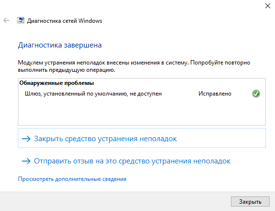

Деинсталлировал, в HackJackThis удалил, все равно сами выставляются. Эти программы были установлены давно, проблема появилась гораздо позже, как я предполагаю, это связано с KMSauto, потому что она появилась через дня 2 после его использования. Диагностика сети всегда выводит сообщение, что исправила проблему если стоят эти адреса, а если их поменять или выставить автоматические, то просит перезагрузить роутер, но это не помогает.image.png.9cbbb28980e0d18eeb43ebd22cf9e2c5.png

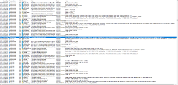

Сделайте лог Process Monitor с воспроизведением проблемы с DNS.
Здравствуйте. Сделал лог. Файл большой, пришлось залить на диск. https://disk.yandex.ru/d/daUwiY6dHoUkzw
Удалил везде где нашел этот DNS, поменял в настройках сети на автоматический DNS, запустил программу, во время работы программы запустил диагностику чтобы вызвать проблему, а не ждать минут 5-10 пока оно само отключит интернет и поменяет DNS, кстати да, еще такой факт, когда DNS меняется сам на 127.0.2.2, интернет отключается минут на 5, а потом включается с новыми адресами DNS, либо пока я не вытащу и не подключу обратно провод.
Cloudflare WARP меняет DNS в сетевых подключениях. Деинсталлируйте Cloudflare WARP
