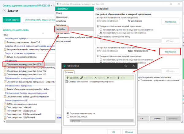

Не могу разобраться, как реализовать такую задачу:
Необходимо, чтобы устройства с установленными KES, при подключении к корпоративной сети по vpn, качали обновления не по vpn, а из интернета с серверов Касперского.
Пробовал настраивать Профили соединений агента администрирования, но пока безрезультатно.
Кто знает, подскажите пожалуйста.

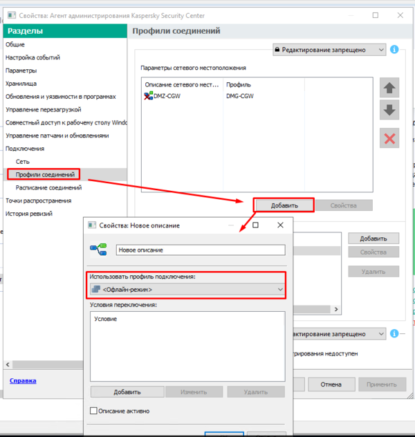

настройке сетевое место расположение для профиля  <Оффлайн режим>, то есть при создании сетевого местоположения выберите его.
дайте условия при которых агент будет считать что он в этом сетевом месторасположении.

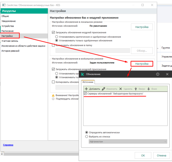

тогда при переходи ваша задача обновления (уже созданная, базовая) будет использовать оффлайн режим ... использовать следующие настройки.
В <Оффлайн режим>  получается переключить устройства.

Создайте профиль для VPN
Создайте сетевое расположение с указанием этого профиля
ОЧЕНЬ ВАЖНО что бы это были действительно уникальные параметры которые будут описывать что Агент действительно на VPN, а не в сети компании, и то что они могут выполнится.
далее примените политику и дождитесь когда примерится к тестовому устройству.

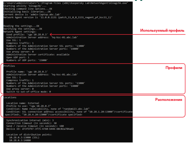

проверите что настройки для агента изменились на тестовой машине ... утилитой klnagchek - расположен  C:\Program Files (x86)\Kaspersky Lab\NetworkAgent
и так же проверите что состояние изменилось после переключения на VPN
агент администрирования проверяет состояние того где он находится каждые 60 секунд, или когда меняется состояние подключения (кабель выдернули воткнули)
картинка должна быть примерно такая
ну и проверяете вашу задачу обновления ... откуда он тянет в оффлайн режиме ...
