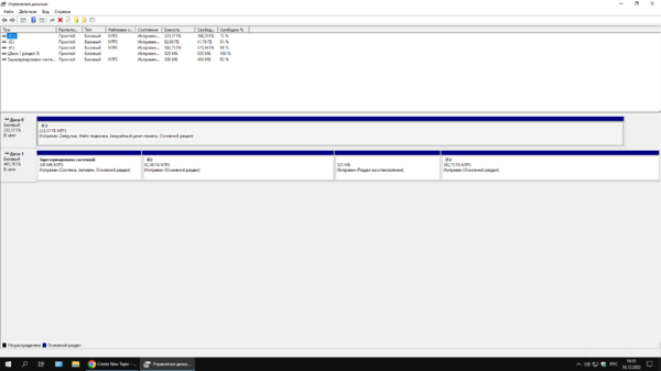

На скрине у старого диска №1 зарезервировано 500 мб, может проблема в этом? Типа там что то нужно для загрузки windows. Я не понимаю в чём может быть проблема..

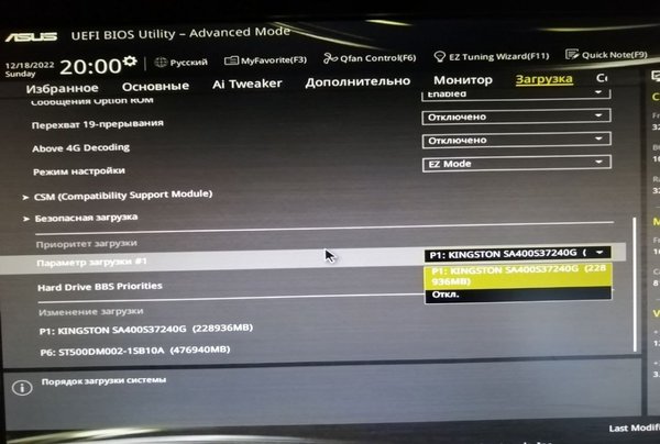

Порядок загрузки нужно смотреть в биос и менять.
модель материнки укажите
Возможно у вас загрузочный раздел на старом диске (те самые 500мб).

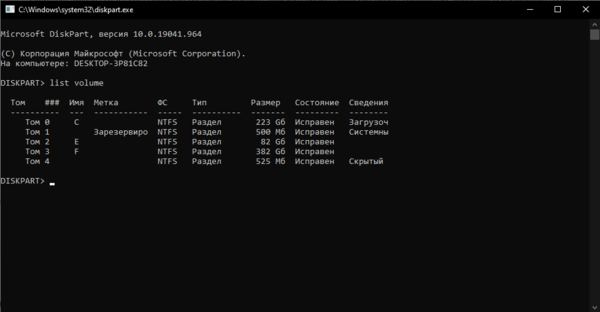

@Макс23 запустите cmd наберите команду  diskpart, затем когда запустится утилита наберите list volume и покажите вывод команды

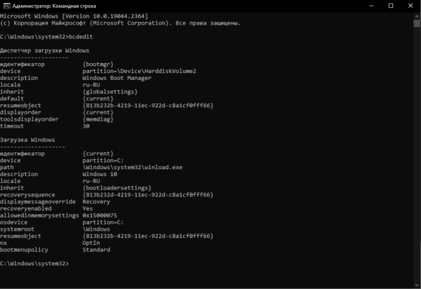

Покажите вывод команды bcdedit из командной строки.

Порядок загрузки? Это "скрин"? у меня только 1 диск можно выбрать. Где то ещё надо изменить порядок загрузки?
Материнка Asus H97-PLUS

@ Макс23 запустите cmd наберите команду  diskpart, затем когда запустится утилита наберите list volume и покажите вывод команды
Сделал, на первом скрине.
26 минут назад, andrew75 сказал:
Сделал, второй скриншот. И да сразу не написал в посте Материнка Asus H97-PLUS, Windows 10

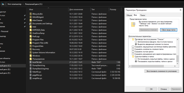

@andrew75 Папки нет, если я в правильном месте посмотрел, только какой то похожий файл.

@andrew75 Я правильно понял что бы сделать раздел активным, надо тут (скрин) нажать на диск С и выбрать "сделать раздел активным" ?
