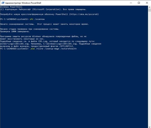

Ежедневно по нескольку раз за день повреждаются защищённые файлы операционной системы. Я их восстанавливаю с помощью команды DISM.exe /Online /Cleanup-Image /Restorehealth, но их похоже портит какой-то зловред. Проверил несколько раз диск С: на наличие ошибок. Всё в норме. Сейчас зловред стал искажать команду DISM.exe /Online /Cleanup-Image /Restorehealth при попытке вставить её правой кнопкой мыши, удаляя начальные символы. Это впервые. До этого такого не было. После восстановления файлов командой DISM.exe /Online /Cleanup-Image /Restorehealth,  сразу запущенная команда sfc /scannow сообщала о новом повреждении, но на этот раз исправляла его.  И так по кругу.

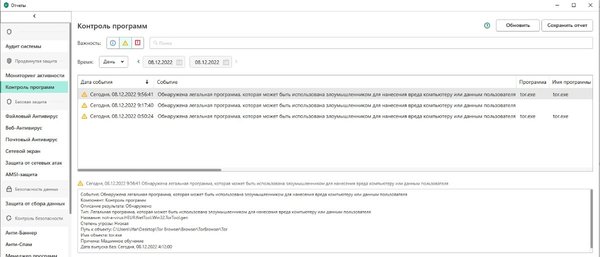

Выполнил полное сканирование (ранее после установки KIS этого не делал) всех подключенных к ПК дисков с помощью KIS 21.3.10.39(j), который нашёл 6 зловредов в старых сброшенных профилях Firefox. Профили находились не на диске с Windows. Удалил их и повреждения компонентов ОС прекратились. Комп стал заметно быстрее работать. KIS нашёл сегодня низкую степень угрозы в TOR браузере. Пока удалять его не стал, занёс  его в исключения. Понаблюдаю.

В загрузке в какой-то момент вдруг появился откуда-то  TOR 2000 года 3:00, потом сам исчез. Когда KIS-2021 сообщил об угрозе со стороны TOR, после его установки , я поставил его в исключение и нажал кнопку подсчёта хеша MD5. Пока этот хеш не меняется, то KIS считает, что исключение действует. Но если он опять бьёт nревогу, то видимо этот хеш меняется вместе с программой TOR. Так было несколько раз за сегодня. TOR стал вызывать угрозу после полного сканирования ПК и удаления 6 файлов со зловредами. У меня давно было подозрение, что кто-то удалённо заходит на мой комп и удаляет некоторые из моих текстовых файлов, к которым я часто обращаюсь, штатными средствами, без моего подтверждения. Нет следов в логах.

Проверил утилитами CrystalDiskInfo, HDDScan всё в норме. Проверки на ошибки - всё чисто. Это зловред. Только он мог изменять иногда команду "DISM  /Online  /Cleanup-Image  /Restorehealt" на "DISM  /nline  /leanup-mage   /estorehealt" при копировании её в окно Windows Powershell. Кроме того был случай, когда Favicon-ы первых pin-закладок  в Firefox для страничек https://budilki.ru/timer/ и https://dollyclock.com/ru/timer-online были закрыты черными прямоугольниками, но сбоку была видна незакрытая часть одного фавикона. После перезапуска FF чёрные прямоугольники пропадали. Команда DISM /Online /Cleanup-Image /Restorehealt исправляла нарушение целостности компонентов Windows, но вслед за этим запущенная команда sfc /scannow вновь находила ошибки и исправляла их. Следующий запусk sfc /scannow сообщал об ошибках, которые устранить не удалось. Ошибки шли даже после удаления TOR браузера.

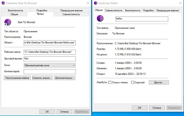

Переустановил Windows 10 c новыми компонентами (которые ищут зловредов) в режиме сохранения всех настроек пользователя, его данных и программ. Команда sfc /scannow не находит повреждений OS. Установил TOR из оригинального сайта разработчиков. KIS-21 заругался на него, но я поставил TOR в исключения. Пока тихо, в отличие от прошлых случаев. Теперь путь доступа после установки TOR стал совсем странным, как и исполняемая программа: "C:\Users\ilfar\Desktop\Tor Browser\Browser\firefox.exe". Где тут TOR?  И firefox.exe совсем древний. Когда портилась целостность OS, путь к TOR был C:\Users\ilfar\Desktop\Tor Browser\Browser\Tor Browser\Browser\...exe, но модуль tor был таким же древним. Где то шла подмена.
тут все нормально, т.к. Tor Browser сделан на базе Firefox
https://support.torproject.org/about/#about_what-is-tor
10 часов назад, linktab сказал:
какая у вас сейчас версия Firefox на базе которого собран Tor Browser? Если 102.5.0 то это нормально, т.к. он использует ESR сборки Firefox
а команду DISM.exe /Online /Cleanup-Image /Restorehealth вы вручную писали или копировали с какого то сайта и вставляли в командную строку?
Tor Browser is up to date 12.0 (based on Mozila Firefox 102.5.O.0esr)(64-bit)
