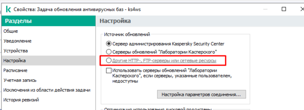

само приложение KES 11.х не имеет возможность обновляться по http или ftp - проверти настройки задачи обновления KES, в качестве источника только сервер KSC, сервера лаборатории или папка.
в KSWS 11.0.1 (защита серверов) - есть такой пункт, но вам надо будет подготовить соответственно сервер - https://support.kaspersky.com/KSWS/11.0.1/ru-RU/148458.htm - как подготовить, вам там тоже не скажут :)
статья что приведена вами в первом посте касается обновления баз в хранилище сервера KSC, а не клиентов KES.

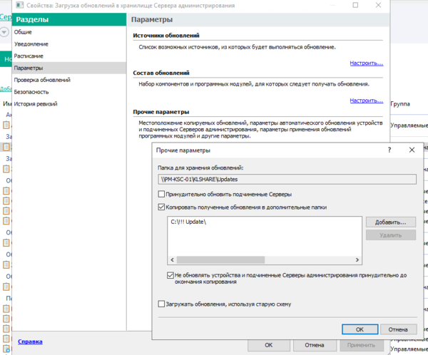

1. получать обновления и как то переносить их на каждый ПК в закрытой части, задачу обновления настроить через папку указывая носитель с базами
2. развернуть в закрытом контуре второй KSC, клиентов подключить к нему. KSC обновлять по тому же принципу - из папки.
обновления можно получить утилитой что вам рекомендовали ранее ... или брать с первого KSC.
в задаче "Загрузка обновлений на сервер администрирования" есть доп. настройка - сохранять копию в папку, это может быть удобнее чем брать напрямую из KLSHARE.
