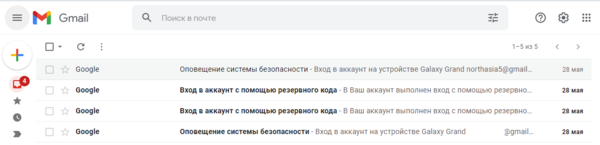

 на симку Теле2 не доходит код для входа в аккаунт магазина
 2 последние цифры указанны правильно
Отец отдал 8 летний смартфон, все равно пользуется кнопочным. Подключил через вафлю. Андройд 4.2 . Меню входа пишет,  что смс отправлено
Запросите код повторно, у меня тоже бывает подобное но с кодом от вк, если запросить еще раз код то смс приходит, и приходит тут же смс от теле2 с рекламой услуги антиспам. Думаю какой то фильтр у теле2 задействован для фильтрации смс
9 часов назад, ska79 сказал:
Не знаю в чём проблема, может просто отключили 4.2 от сервиса.
Смс якобы посылали 4 раза.
Не помогли заранее припасённые одноразовые коды.
И не появляется уведомление в панели уведомлений (такой способ выбирается автоматически).
Смарт сбрасывал без восстановления. Ещё осталось попробовать через планшет, в котором есть подключённая учётка.
Смартфон https://4pda.to/devdb/samsung_gt_i9082_galaxy_grand_duos#specification
ничё не понимаю. Вход выполнен, но магазин приложений этого не знает
смарт пишет про ненадёжное соединение с сервером
возможно потому что использую впн касперского на компе, через который раздаю вайфай. С моего обычного ип мобильные гаджеты не соединяются с сервисами гугла, только через московские сервера касперского
но это не объясняет не приход смс на кнопочный
ещё и батарея глючная. Заряд падает за минуту с 50%+ до 2% и он вырубается. Положу в стол, ну его )
а при подключении зарядки вместо 2% показывает 45%
вошёл в учётку Самсунга, но толку никакого. Его магазин скачивает обновление для себя, потом ставит и при запуске выдаёт ошибку -104. И так без конца: загрузка, установка, ошибка. Чистил кэшь приложения. Но думаю смысла нету, всё равно Самс прекратил его поддержку
