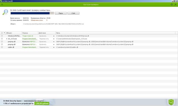

DrWeb опять обнаружилWindowsUPnPService.dll.
При сканировании uvs писал что-то про "неизвестный загрузчик" , вроде как, id диска. Не может в boot-секторе поселиться эта зараза?
Не лечил, только просканировал.
Изменено пользователем grass_snake2
