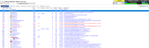

Здравствуйте, процесс Attrib.exe грузит CPU на 70%. При запуске диспетчера задач процесс завершается. Ни kaspersky, ни dr.web вирус не видят.

      Здравствуйте. Появилась проблема с файлом attrib.exe, антивирус распознал но удалить не может, указывает на нахождение в оперативной памяти.
      Загружается процессор, при открытии диспетчера задач всё прячется, после закрытия диспетчера через пару минут опять начинается загрузка всех ядер практически на 100%

      Здравствуйте, сегодня заметил, что процессор загружается почти на 50% и больше. Как только открываю Диспетчер задач, attrib.exe сразу пропадает и процессор разгружается. Антивирус его не видит. Помогите удалить этот вирус.

      Процесс attrib.exe в количестве нескольких копий загружает процессор на 20-30%, а суммарно на все 100. Недавно случайно открыл файл video.avi.exe , 100% после него появилось, точек возврата системы, к сожалению, нет.

      Не помню когда, но минимум пол года назад, утилита атрибутов начала грузить процессор при включении ПК. Иногда их появляется сразу две штуки (в диспетчере задач видно) и каждая грузит 20-30% процессора. Еще я обратил внимание что, если при включении ПК не работает интернет, то эта "attrib.exe" ни как себя не проявляет, но в диспетчере висит, а при подключении интернета она начинает грузить ЦП. После отключения ее в диспетчере задач, по новой она не появляется, конечно же, до следующего включения ПК.
