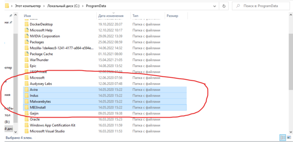

Подозрение на вирусы, четыре папки, которые не получается удалить\зайти в них, хотя я под администратором. Скрин прикрепляю (папки выделил)

Скачайте AV block remover.
Распакуйте, запустите и следуйте инструкциям. Если не запускается, переименуйте файл AVbr.exe в, например, AV-br.exe (или любое другое имя).
Как вариант, можно воспользоваться версией со случайным именем.
"Пофиксите" в HijackThis (некоторые строки могут отсутствовать):

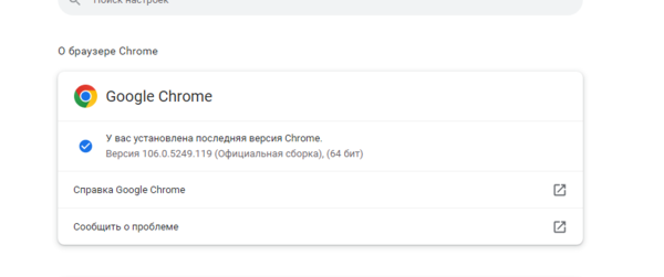

Версия последняя пишет в хроме. Обновление - авто было, ничего не выключал. Кстати, те папки что на скрине в первом сообщение видимо автоматически удалены были при сканировании одной из утилит.

Хорошо, значит утилита неверно определила номер версии.

Это были хвосты "популярного" сейчас майнера, блокирующего доступ к антивирусным утилитам.
