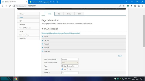

модем ZTE  где тут найти настройки, что бы поменять пароль, что бы был не админ админ?
12 минут назад, andrew75 сказал:
Management & Diagnosis (в верхнем меню) -> Account Management
а все уже не заходит. и с первым модемом такая ерунда была и со вторым. один раз заходишь а дальше...
зашло с другого браузера.  но меня кое, что смущает... режим модема написано бридж. но модем сам подключается к инету без ввода пароля и логина. это же должно работать по другому?
10 минут назад, Vadya сказал:
с чего вы так решили. Как его настроил провайдер, так он и работает. В этот раздел лучше вообще не лезть, если не понимаете.
6 минут назад, andrew75 сказал:
спасибо понятно. но по видимому я там на, что то нажал  не туда. теперь модем подключается со второго раза. идет соединение инет включается потом на секунду обрывается и снова включается.
новая фишка.  пока выключен модем выключен и домашний телефон. а когда модем подключается идут в телефоне гудки как будто телефон занят, а инет подключается тогда телефон начинает нормально работать. походу взломали модем...
@Vadya, у вас телефон подключен через этот модем. Поэтому когда модем выключен, телефон разумеется не работает.
Короткие гудки идут в процессе загрузки модема. Когда он загрузится и связь установится, все начинает работать.

Спасибо большое а то я себе нерв поднял, думал может какая звонилка влезла как в начале 2000 тогда в нашем городе столько людей в Бразилию звонили.  А вы не знаете чего он теперь стал подключаться со второго раза. типа подключается горят все лампочки зеленым потом лампочка internet загорается красным инет обрубаеться через время снова загорается зеленым и дальше без разрывов работает?
