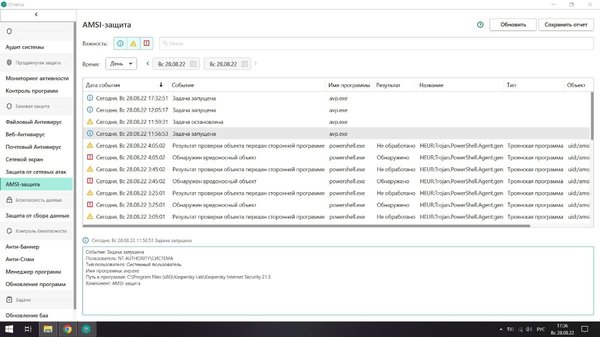

В отчетах AMSI-защиты постоянно появляются сообщения об обнаружении вредоносного объекта, а затем, что результат проверки объекта передан другой программе. Появилось после установки программы скачанной из интернета, сама программа уже удалена.
Видел на форуме похожую проблему, повторил то, что советовал консультант, но мне это не помогло. Запускал Kaspersky Virus Removal Tool - ничего не обнаружено.
Логи прикрепил.
Пользователь: LENOVO_Z50-70\Daniil
Тип пользователя: Активный пользователь
Имя программы: powershell.exe
Путь к программе: C:\Windows\System32\WindowsPowerShell\v1.0
Компонент: AMSI-защита
Тип: Троянская программа
Точность: Эвристический анализ
Степень угрозы: Высокая
Тип объекта: Файл
Имя объекта: amsi_script_utf8
Путь к объекту: uid://amsi_stream_217//
MD5: 1AD5F743561EF63C8B5A7725513A08A2
Причина: Экспертный анализ
Дата выпуска баз: Сегодня, Сб 27.08.22 11:35:00
CollectionLog-2022.08.27-22.42.zip

Все сделал. Также заметил, что в отчете перестали появляться записи о результате проверки, последняя запись в 4 утра.
Скриншот прилагаю
