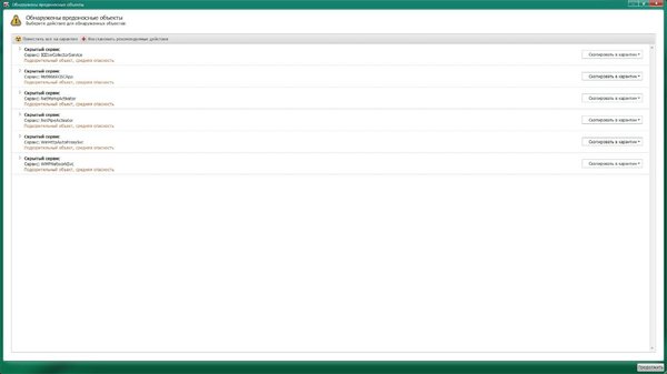

Здравствуйте! Проблема такая Сегодня появился процесс svchost который грузит цп максимально до 50%
Сканировал Dr.web curreit ничего не найдено.  KVRT не запускается выдаёт ошибку - для работы программы требуется установленное обновление kb4474419
Установить обновление не получается, идёт откат восстановление прошлой точки запуска или что то типа того. Проблема на время "убивается" программой Tdsskiller но спустя время компьютер автоматически перезагружается и всё по-новой.
Помогите решить проблему. Скрин от Tdsskiller , карантин файл от него же https://disk.yandex.ru/d/CPwLzvp1TS0J-g, пароль virus
