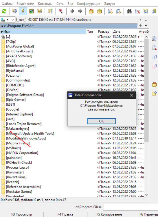

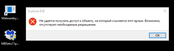

Также обнаружил еще один симптом - не устанавливается Malwarebytes. Скачал с оригинального сайта установщик, установка проходит нормально, но в конце установки просто появляется ярлык к несуществующей директории. То есть установщик показывает что установка идет, а на деле папки в нужном месте даже не появляется.
Причем Total Commander эту папку видит, но зайти в неё не получается.
Да и в целом много папок с названиями различных антивирусов, в которые нельзя попасть. Я эти антивирусы никогда не устанавливал, винда новая (примерно 2 месяца ей). Такие же папки с названиями антивирусов лежат и в директории c:\ProgramData

Скачайте AV block remover.
Распакуйте, запустите и следуйте инструкциям. Если не запускается, переименуйте файл AVbr.exe в, например, AV-br.exe (или любое другое имя).
Как вариант, можно воспользоваться версией со случайным именем. Если и так не запускается, запустите его в безопасном режиме с поддержкой сети.
AV_block_remove_2022.08.13-23.06.log CollectionLog-2022.08.13-23.15.zip
Стала видна папка Malwarebytes и пропали скрытые папки с названиями антивирусов.

1 час назад, highmind сказал:
Но запустить из нее ничего не можете?
12 минут назад, thyrex сказал:
Всё без проблем запустилось)
