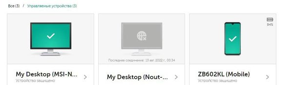

В My Kaspersky состояние телефона всегда отображается в таком виде:
Интернет на телефоне всегда включен (кроме ночи), антивирус работает и обновляется. Лицензия используется та же, что и на компьютере, с компьютером такой проблемы тет.
Пробовала заходить на My Kaspersky с самого телефона, ничего не изменилось.
Как исправить, чтобы нормально было?
В таком же виде отображается ещё ноутбук, но думаю, что это из-за того, что очень давно его не включала, но телефон-то постоянно включен.

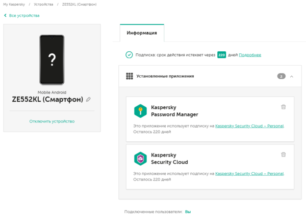

1927358417_Screenshot2022-08-13at22-11-56.thumb.png.2c46dee8516e7a1e548da4e81f47af22.png
Только на нём установлен Kaspersky Plus, а не Cloud.
3 минуты назад, Sapfira сказал:
возможно потому и вопрос, кабинет не получает информации от Cloud
более того - он неверно сообщает наименование установленного приложения
5 минут назад, Sapfira сказал:
Да.
устройство кстати в кабинете не защищено, судя по статусу в скриншоте

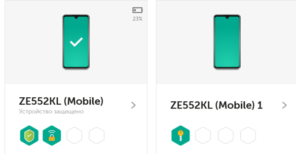

Короче, отключила устройство от аккаунта и перезагрузила телефон. После перезагрузки, антивирус сообщил о проблеме, что надо подключиться к аккаунту, подключилась и телефон стал отображаться нормально в кабинете. Но не определилось, что ещё установлен Менеджер паролей. В менеджере соединиться с готовым аккаунтом не получилось, писало, что нет интернета, хотя он есть и работает. Пришлось входить заново, всё подключилось, но в кабинете получилось, как будто два телефона.

Сработало. Только всё удалять не пришлось, помогло удаление одного менеджера паролей.
