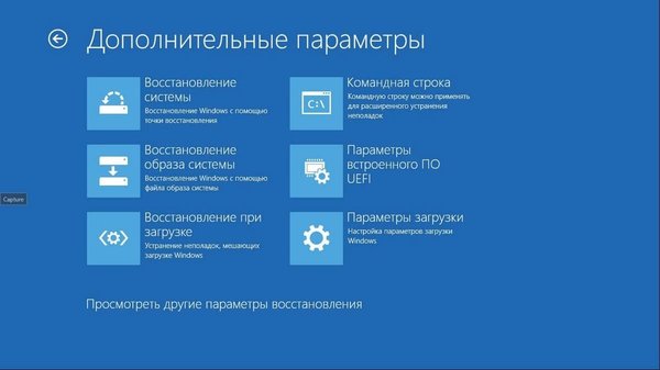

При заходе в диспетчер устройств и пункт видеоадаптера, выдает стандартный VGA(карта amd radeon hd 6800 series) и после установки на нее драйверов комп перезагружается и черный экран
Кто нибудь знает в чем может быть проблема? Кулера на видеокарте работают

Но всё-таки опишу свою проблему.
Во время игры у меня появились артефакты, я перезагрузил компьютер и у меня открылись доп.параметры (которые на картинке) и после переустановки винды данная проблема
