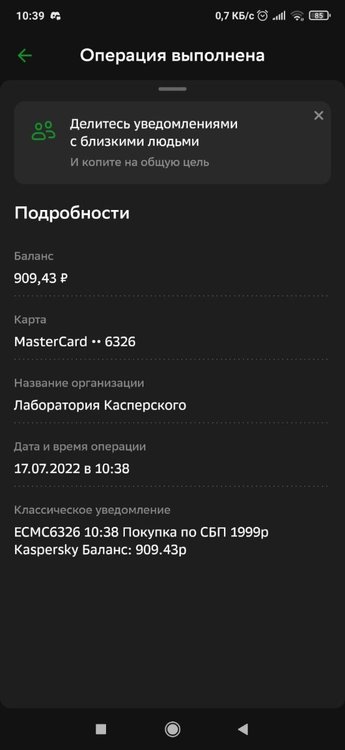

Спасибо вот только я щас купил лицензию касперского на KTS на год но установить я его не могу просто не открывается установщик может вы знаете решение проблемы?
