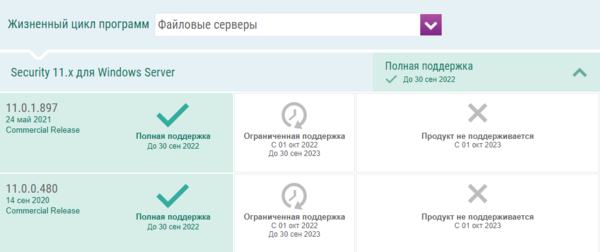

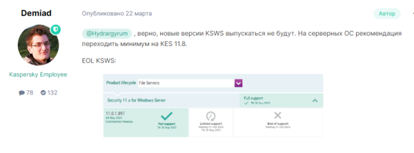

Не совсем корректно написал, наткнулся на тему на форуме, где рассказывали об этом, а заодно скинули ссылку на страницу поддержки корпоративных продуктов.
Судя по скрину, через полтора года KSWS превратится в тыкву.
Поэтому и задался вопросом, а не установить ли сразу KES для ликвидации проблем с поддержкой и упрощением ведения списков ПО и веба (при том, что я не сильно представляю, как их переносить на KSWS, там иначе ограничения прописываются)
19 минут назад, Nova Blossom сказал:
Возможно, выйдет новая версия ксвс - но это лучше спрашивать у ТП.
