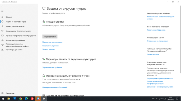

Здравствуйте, подцепил Trojan:MSIL/Wemaeye.A, постоянно ругается windows defender, но удалить не получается, пробовал через drweb cureit и т.д, все бесполезно
Выполните скрипт в AVZ из папки Autologger (запускать AVZ от имени Администратора по правой кнопке мыши)

Вроде решена, но при входе в defender висит плашка обнаружены угрозы, при нажатии на запуск действия или попытке войти в журнал защиты def вылетает
